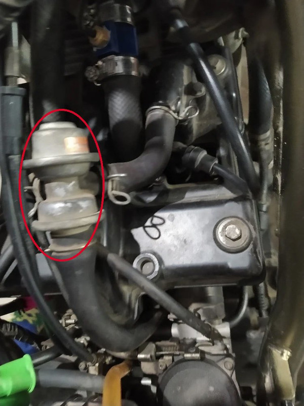

Y también a ver si alguien me puede explicar que es eso del "Clean valve", y donde va instalado ya que las A no lo traían y es otra forma de ver si el motor que lleva es el nuevo o el antiguo.

Esa es el PAIR, la clean Valve de recirculación de gases para bajar las emisiones.

Vale ya he visto que se quitan los tubos y se ponen dos tapas, o se anula tapando los tubos, además de poner los chiclés de alta de 112, porque las agujas parece ser valen las mismas, alguien sabe donde comprar los chiclés en nuestro país?, porque por mas que busco en google para el keihin cvk34 solo encuentro fuera y por juegos, nada de sueltos, y los enlaces que hay por el foro no funcionan.
