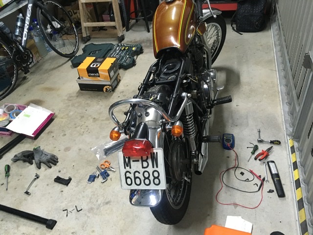

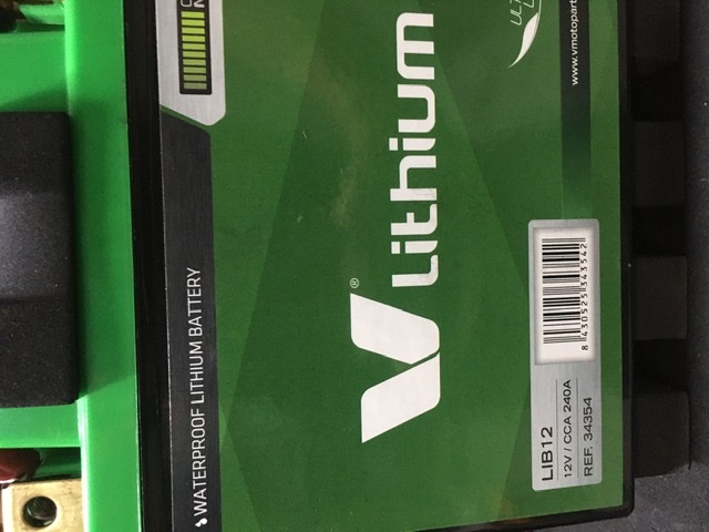

Buenas,me llamo Gabriel y escribo al hilo de este enlace y os cuento por si me podéis ayudar…bien el caso es que he seguido todos los pasos respecto a comprobación de rectificador,incluso valor en diodo que me da 600 ipiko entre las 3 fases y 1400 i piko en la salida…en kOmhnios los valores son regulares entre si y con el pin 5 eleva el valor que según he visto en algún video es correcto,la cosa es que el manual en ingles de la Kz me da ciertos pasos para comprobar el alternador pero no me da los 13-14v de carga con la prueba y a raiz de esta prueba el testeo del cable verde del estator y marron de bateria me daban el valor de la bateria pero como digo después de la prueba del alternador del manual el verde no me da valor,y si el verde no da valor sería fallo de regulador aunque pienso que al 100% no estoy seguro…la cosa es que hasta ahora la bateria siendo de litio me iba de maravilla y recién cargada esta mañana con las pruebas a ido bajando casi hasta los 8v sin haberle exigido y la verdad no se que pensar ya…por otra parte con el motor encendido las 3 fases del alternador me dan voltaje alterno de 15v y subiendo revoluciones sube a 25v lo cual no me parece gran voltaje…la cosa es que hace dos semanas me di cuenta de que rateaba la moto y me fije que seguro con la limpieza me deje la pipeta derecha sin conectar a fondo y pueda ser el motivo y origen de todo esto porque como digo la caída de tensión de la bateria es muy considerable y añadiendo de que el voltaje en marcha sea por el alternador,rectificador o regulador no llega a los 13-14v,vaya que no tengo carga en marcha…con todo esto si pudieseis guiarme en algo os lo agradecería,mi teléfono es el 645718300,con lo que sea si me quisieras llamar o escribir os lo agradecería,un saludo,osdejo alguna foto😉
