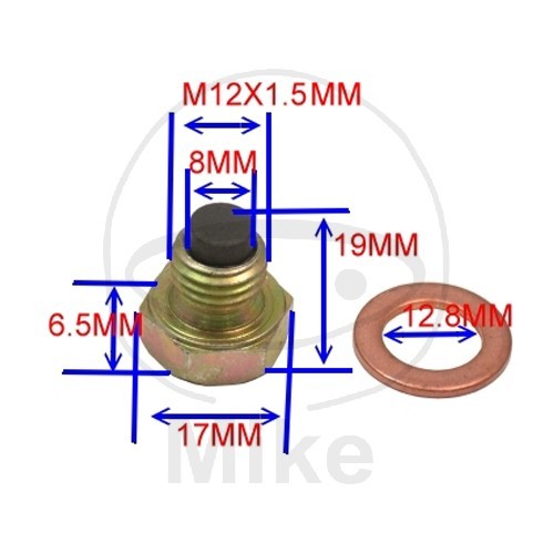

Asthat
Mensajes: 781
Registrado: 06 Jul 2014, 23:49
Re: Arandela del cárter
Mensaje por Asthat »
Por si todavía no sabes q arandela escoger
[img]https://zapodaj.net/471accc7c7f64.jpg.html[/img]

Muchas gracias; compre una bolsita con 4 diametros diferentes, una de ellas de 12; aun no la he usado ....

Yo tambien compré un surtido de arandelas y aun no las he utilizado pero el dibujo del compañero Asthat es cojonudo (muchas gracias por cierto jeje)
