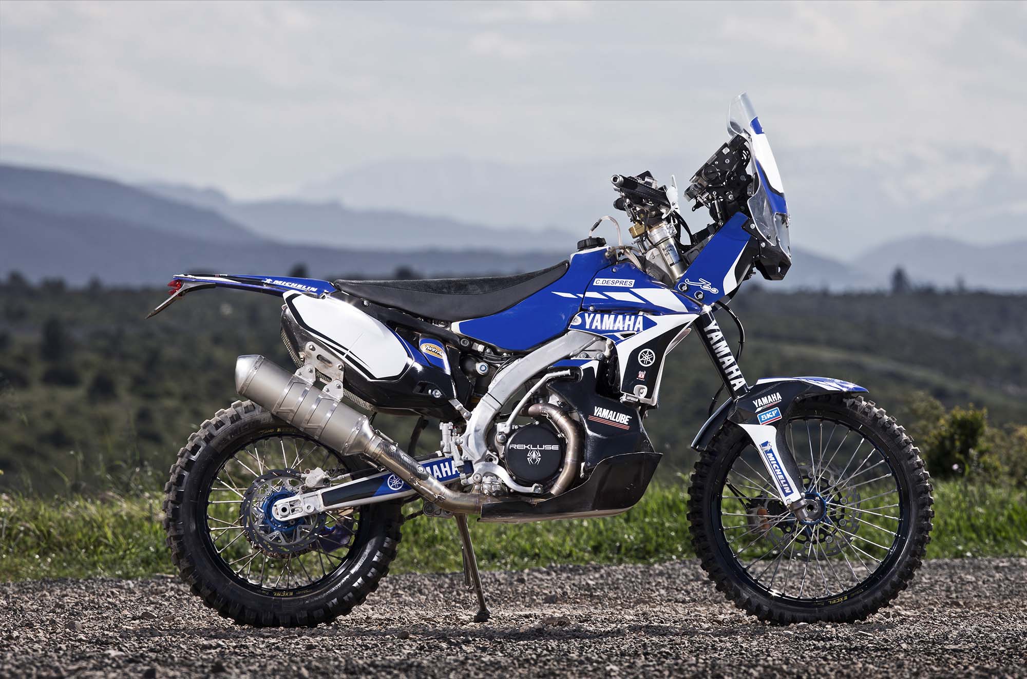

Pues viendo alguna foto del Dakar.... creo no equivocarme si digo que algunas motos lo llevan de fibra de carbono (algo mas resistente que la fibra "normal" y mas ligera, con lo cual alcanzas mas dureza con menos capas)
http://www.revista-embrague.com/wp-cont ... _10082.jpg
http://www.asphaltandrubber.com/wp-cont ... lly-09.jpg
y este que no alcanzo a ver si fibra de carbono, o simple plastico
http://image1.redbull.com/rbcom/010/201 ... tapa-1.jpg
Lo unico en lo que es mejor el metal, es en caso de un golpe "punzante", es decir, una piedra de punta... es ahi donde la fibra puede perforarse. Ademas, la panz inferior podria reforzarse con una simple chapa cuadrada.
Por la dureza, si se hace bien, se pueden meter capas de fibra con la resina "justa", de moto que no iba a ser excesivamente gordo. Lo dificil es hacer el molde. Despues esta chupado. El molde es lo que me llevaria tiempo y trabajo. Pero me permitiria hacerlo "al gusto" y mas redondeado.
A mi me resulta mas facil hacerme uno metalico, pero soy consciente que si hago uno, el metalico me va a quedar feo (tendre que pintarlo si o si). Y el de fibra me va a llevar mas tiempo.
